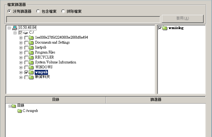

- 在 [主要根目錄] 畫面上,選取刪除重複裝置的資料檔案資料夾和索引檔案資料夾。 按一下 [下一步] 以繼續。

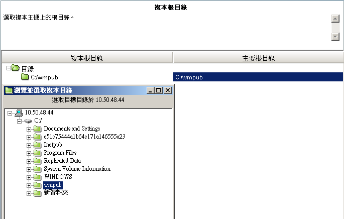

- 在 [複本根目錄] 畫面上,選取複本伺服器的資料檔案資料夾。 基於 VSS snapshot 的大小,建議您將要複寫之刪除重複裝置的索引檔案和資料檔案放在同一磁碟區中。 按一下 [下一步] 以繼續。
