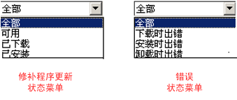

“状态”下拉式菜单
通过此菜单,您可以选择要在“修补程序更新/错误”信息窗格中显示的修补程序信息的类型。如果选择“修补程序更新”选项卡,则可用的“状态”选项为“全部”、“可用”、“已下载”和“已安装”。如果选择“错误”选项卡,则可用的选项包括“全部”、“下载时出错”、“安装时出错”和“卸载时出错”。默认情况下,将显示所有的修补程序信息。
APM -“状态”下拉式菜单
