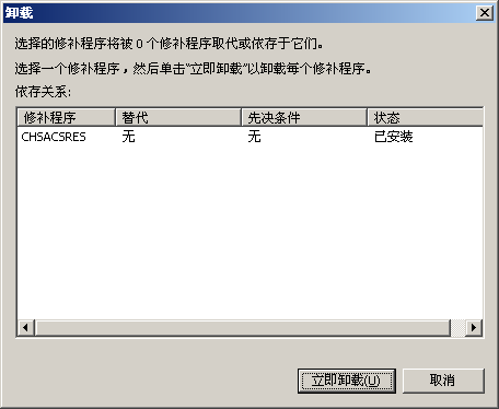

    CA ARCserve Backup Patch Manager 将首先检查所选修补程序是否具有任何需要同时卸载的依存修补程序。
    将显示“依存关系”屏幕,其中列出要卸载的所选修补程序及其所有依存修补程序。
    APM--卸载依存修补程序
  3. 单击“立即卸载”可执行修补程序卸载。
    将显示“卸载”屏幕,其中显示修补程序卸载的状态。
    注意:单击“立即卸载”按钮后,如果您没有选择显示在“卸载”屏幕上的任何修补程序,则会弹出一个窗口,提示您“请选择修补程序,然后尝试卸载”

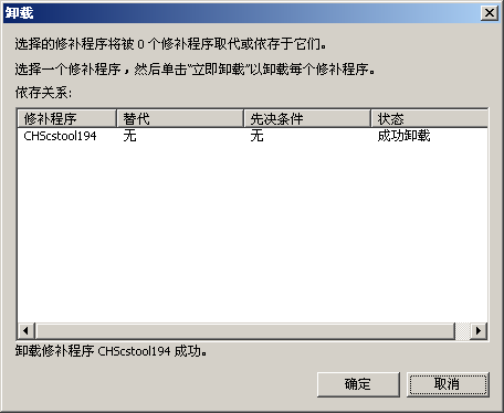

    APM--卸载对话框
  4. 单击“确定”关闭“卸载”屏幕。
    卸载过程完毕后,该修补程序条目将被从“当前已下载修补程序/更新”报告中删除,并添加到“已下载修补程序/更新历史记录”报告中,状态为“已卸载”,现在,在“修补程序更新”窗格中该修补程序的状态将标识为“已下载”。
