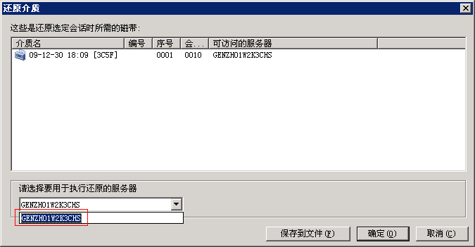

此时将打开“还原介质”对话框。
- 从“还原介质”对话框中的下拉列表中,指定您希望运行还原作业的服务器。 默认情况下会指定主服务器。
指定位置时,请考虑以下事项:
- 如果要还原数据移动器数据,应指定数据移动器服务器作为还原介质位置。 如果您选择了主服务器,还原作业将作为远程网络还原执行。
- 如果您指定从其他数据移动器服务器还原,则还原目标应是同一数据移动器服务器。
- 最佳做法是指定作业对环境影响最小的位置。 考虑以下示例:数据移动器服务器包含用户连续更新的数据库记录。 您提交了一项本地还原作业以将数据还原到数据移动器服务器。 要将数据移动器服务器上使用的系统资源减至最少,应使还原作业从可以访问备份数据的任何其他备份服务器(如主服务器)执行。
