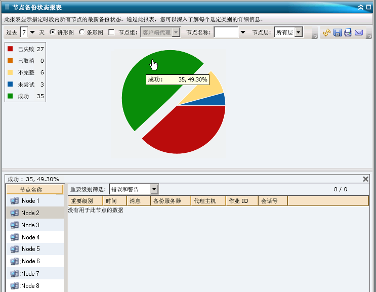

可以将节点备份状态报表从饼形图视图进一步展开以显示更详细的信息。 单击任意状态类别(在饼形图视图或条形图视图中)即可从所显示的关于该特定类别的摘要信息报表深入查看关于它的更具体、更详细的报表。
请注意以下问题:

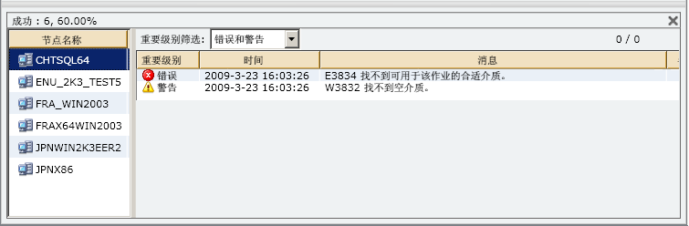

然后,通过单击单个节点的名称以显示与该节点关联的所有日志消息的清单,您可以进一步深入查看该报表。 通过指定显示的消息的重要级别(错误和警告、错误、警告、信息或全部),您还可以对该列表进行筛选。
