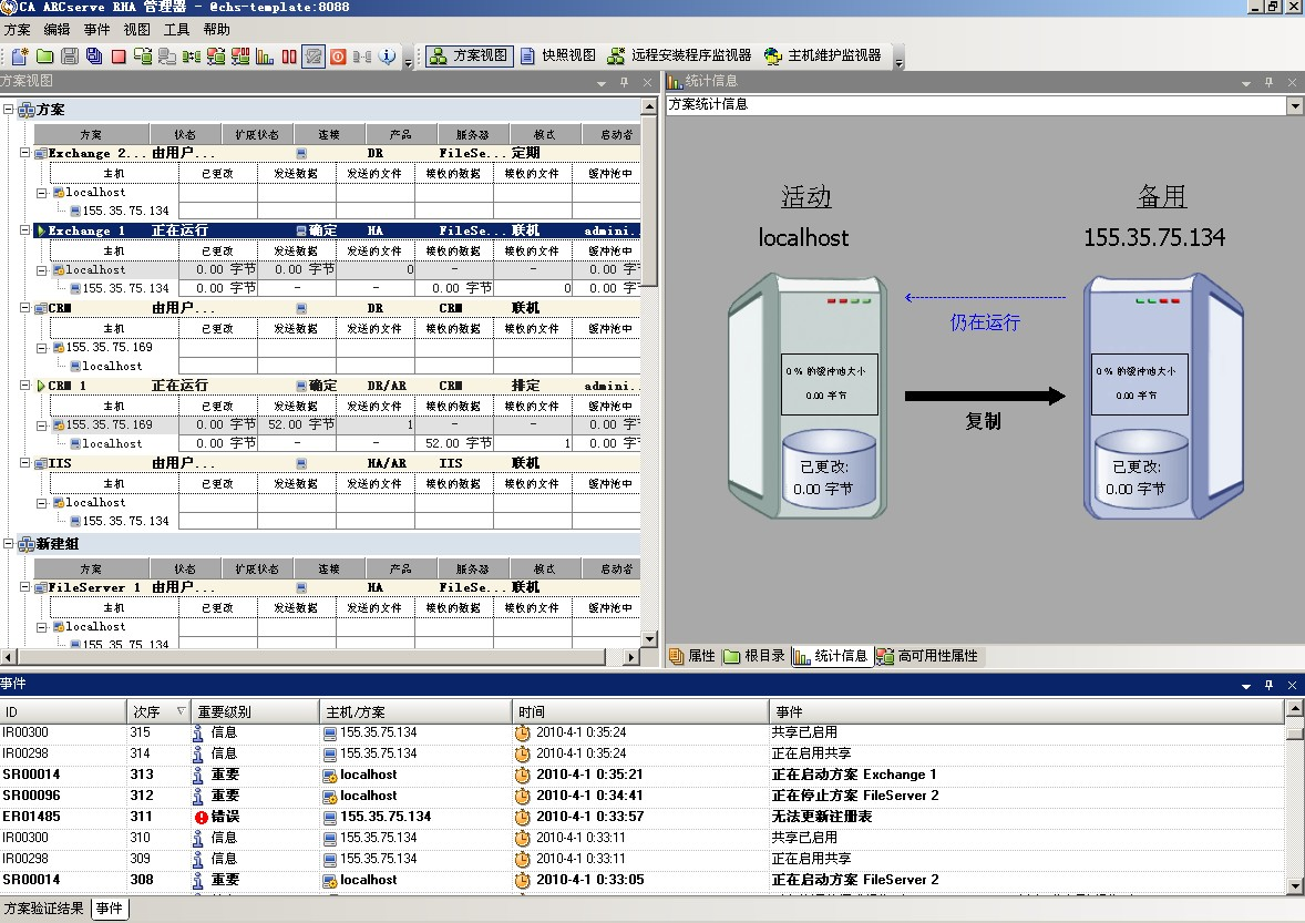

方案运行后,您可以通过 CA ARCserve Replication 管理器监视复制过程。 在监视过程中您可以查看状态信息、统计信息和事件。 CA ARCserve Replication 管理器的主窗口由三个子窗格组成:“方案”、“框架”和“事件”。
RHA 管理器概述窗口
“方案”窗格中显示每台主机,以及复制过程的相应状态。 方案名称左边的图标反映了复制的状态,如下所示:
正在运行 图标 - 方案复制过程正在运行
表明方案复制过程正常运行。
已停止 图标 - 复制过程已停止或挂起
方案已创建,但复制过程已停止或挂起。
问题 图标 - 问题
表明方案存在问题。 您可以单击方案名称以在“事件”窗口中显示相关的错误消息。
未被授权 图标 - 未经授权
表明为主服务器提供的用户名或密码不正确,或缺少用户名或密码。

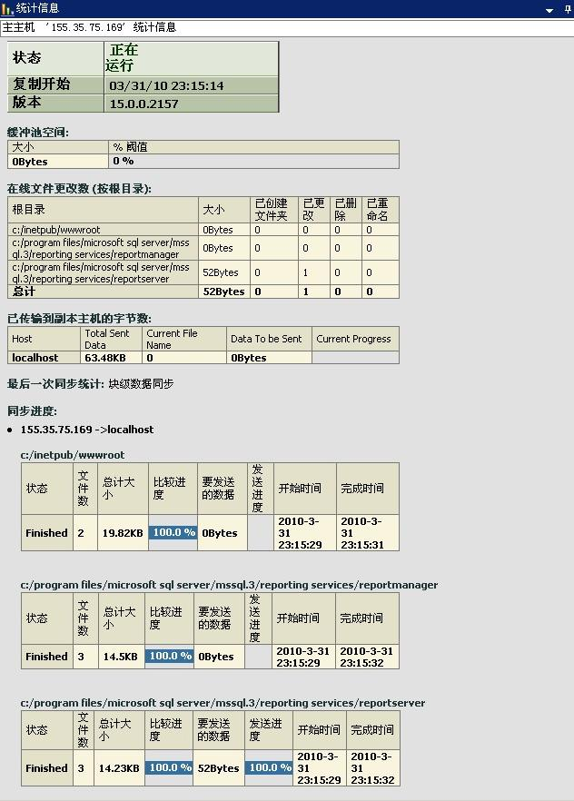

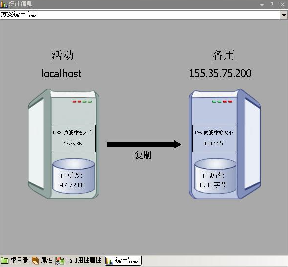

“框架”窗格显示目录、子目录和目录中的文件。 根据作业状态,“框架”窗格会显示两个或三个选项卡:“统计信息”、“目录”和“属性”。 “统计信息”选项卡仅在复制过程运行时才显示,它提供以下相关信息:每个根目录的数据总量、每个副本的记录数据和同步信息。 在下拉菜单中,您可以选择查看方案统计信息(方案状态的图形化概览)、主服务器统计信息(主服务器状态的表格式概览)或者副本服务器统计信息(主服务器状态的表格式概览)。
方案图形化统计信息
服务器统计信息
“事件”窗格显示消息和常规信息(例如,目录同步,服务器连接,以及同步开始和完成等) 此信息是从参与运行复制方案的服务器上接收的。 “事件”窗格中的信息包括服务器名和时间,以及事件的简短说明。 重要事件或错误消息以粗体显示。 此外,“事件”窗格还显示由 CA ARCserve Replication 启动的 CA ARCserve Backup 备份作业的状态。
