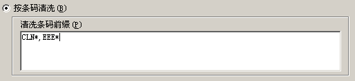

根据存储库要求修改以下“清洗”选项:
将条形码前缀指定到“清洗条码前缀”字段中。
注意:星号为通配符。
单击确定。
清洗插槽基于它们的条码前缀被设置。
示例:
存储库已配置。
