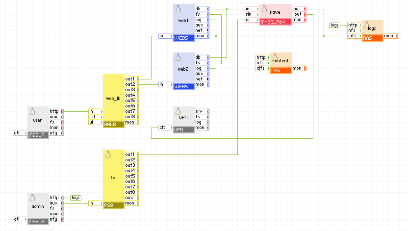

MYSQLR64 fournit une interface Web accessible sur le terminal ui et l'interface par défaut via l'option Connexion (web) dans l'éditeur CA 3Tera AppLogic.. Une authentification HTTP est requise pour utiliser l'interface Web. Laissez le nom d'utilisateur vide et utilisez la valeur web_pwd comme mot de passe. L'interface fournit les fonctionnalités suivantes :
Navigation et modification de vos bases de données à l'aide de PhPMyAdmin.
Configuration et maintenance de la réplication
Ajout de réplications maître-esclave à des appliances MYSQLR64
CA 3Tera AppLogic permet d'ajouter des réplications maître-esclave à des appliances MYSQLR64 existantes sans perdre la moindre donnée.
Pour ajouter des réplications maître-esclave à des appliances MYSQLR64 :
  1. Définissez rpl_mode sur master sur l'appliance existante.
  2. Ajoutez une nouvelle appliance MYSQLR64 à votre application avec un volume de données vide. Connectez son terminal rout au terminal rin de l'appliance actuelle.
  3. (Facultatif) Si vous envisagez de l'utiliser dans une réplication maître-maître, connectez le terminal supprimé de l'appliance actuelle au terminal rin de la nouvelle appliance.
  4. Redémarrez l'application.
  5. Connectez-vous à l'interface Web de la nouvelle appliance et sélectionnez l'option initiate/fix replication sous l'onglet Manage Replication. La journalisation prend du temps selon la taille des données sur le maître. Si vous utilisez INSSLR pour accéder à MYSQLR64, veillez à définir la propriété de délai d'expiration sur une valeur élevée (36000) pour éviter toute expiration. Vérifiez l'absence de délais d'expiration dans les proxys côté client (il est préférable d'éviter l'utilisation de proxy).
Une fois la réplication lancée, connectez-vous à l'interface Web des deux appliances MYSQLR64 et vérifiez l'état de la réplication. La réplication doit normalement s'exécuter dans les 5 minutes sur les deux appliances.
Ajout d'appliances MYSQLR64 à des réplications maître-esclave
CA 3Tera AppLogic permet d'ajouter de nouvelles appliances MYSQLR64 à des réplications maîtres-esclave existantes sans perdre la moindre donnée.
Pour ajouter des appliances MYSQLR64 à des réplications maître-esclave :
  1. Ajoutez une nouvelle appliance MYSQLR64 à votre application avec un volume de données vide. Par exemple, dbN, en supposant que vous avez déjà N-1 appliances MYSQLR64 (3 <= N <= 10) et que le terminal rout de chaque appliance est connecté au terminal rin de l'appliance suivante dans une configuration circulaire (db1 rout est connecté à db2 rin, etc.).
  2. Définissez rpl_mode sur master_and_slave de dbN.
  3. Connectez le terminal rout de l'appliance dbN-1 au terminal rin de l'appliance dbN.
  4. Connectez le terminal rout de l'appliance dbN au terminal rin de l'appliance db1.
  5. Redémarrez l'application pour que les modifications soient appliquées. Après le redémarrage, la réplication n'est pas synchronisée tant que la procédure n'est pas terminée. Il se peut que les données écrites dans une appliance ne soient pas répliquées sur toutes les autres appliances au cours de la procédure.
  6. Connectez-vous à l'interface Web de l'appliance dbN et sélectionnez l'option initiate/fix replication sous l'onglet Manage Replication. La journalisation prend du temps selon la taille des données sur le maître. Si vous utilisez INSSLR pour accéder à MYSQLR64, veillez à définir la propriété de délai d'expiration sur une valeur élevée (36000) pour éviter toute expiration. Vérifiez également l'absence de délais d'expiration dans les proxys côté client (il est préférable d'éviter l'utilisation de proxy).
  7. Une fois la réplication lancée, connectez-vous à l'interface Web de dbN-1 et sélectionnez l'option reset master log position. La journalisation oblige l'application à lire les journaux binaires de dbN-1 et de dbN depuis le début.
Connectez-vous à l'interface Web de toutes les appliances MYSQLR64 et vérifiez l'état de la réplication. Celle-ci doit normalement s'exécuter sur toutes les appliances dans les 5 minutes.

Application à X niveaux s'exécutant sur différentes infrastructures (prévue pour l'équilibrage de charge et le basculement)
Le diagramme suivant affiche une utilisation standard de l'appliance MYSQLR64 dans une application Web s'exécutant dans plusieurs installations. Avec cette configuration, vous pouvez avoir plusieurs applications identiques s'exécutant sur différentes installations dont la base de données est répliquée sur toutes les applications dans une configuration maître-maître. Cette configuration est utile dans deux cas :
Application maître
Application esclave
Application esclave
Appliances en cours d'utilisation :
La requête client arrive sur la passerelle utilisateur. Cette dernière envoie les requêtes à l'équilibreur de charge web_lb, qui les transmet à un des serveurs Web web1 et web2. Les serveurs Web accèdent à la base de données maître. L'appliance maître se connecte à l'application (esclave) distante. La seule différence étant le server_id de l'esclave et la configuration réseau) pour répliquer la base de données. L'application distante se connecte à l'appliance maître via la passerelle vpn qui est configurée pour n'autoriser la connexion que de la passerelle vpn de l'application distante. Les appliances maître et esclave des deux applications s'exécutent dans une configuration maître-maître afin que leurs données soient toujours identiques.
Exemple de configuration de propriétés (les propriétés qui ne figurent pas dans les tableaux ci-dessous doivent être définies sur leurs valeurs par défaut) :
L'accès Web au maître et à l'esclave est disponible via la passerelle admin sur le port 8080.
