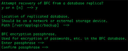

  5. Indique si se desea intentar una recuperación de BFC desde una réplica de la base de datos.
    solicitud de recuperación de la base de datos de BFC
    La replicación de base de datos le permite especificar una ubicación (preferiblemente en un dispositivo de almacenamiento de red o en un volumen montado en red) en la que se replicará la base de datos de BFC. Si es necesario restaurar un BFC (debido a un error de hardware, un desastre o cualquier otro problema), sólo hay que ejecutar el programa de instalación en el nuevo equipo de BFC y especificar la ubicación del directorio de la base de datos replicada. El nuevo BFC se instalará entonces con la base de datos replicada. Cuando el nuevo BFC esté instalado, se dará cuenta de los grids existentes y los podrá controlar como antes.
    Si selecciona Y, especifique los valores para los parámetros siguientes:
    Ubicación de la base de datos replicada
    Ubicación (preferiblemente en un dispositivo de almacenamiento de red o en un volumen montado en red) en la que se replicará la base de datos de BFC.
    Nota: La ruta de réplica debería permitir la escritura a la cuenta de bfcadmin. Se pueden ejecutar los comandos chown o chmod para proporcionar el acceso necesario a la ruta de réplica. Por ejemplo:
    chown bfcadmin <replica path>
    chmod 777 <replica path>
    Frase de contraseña de cifrado de BFC
    La frase de contraseña que debe utilizarse para el cifrado de la base de datos replicada.
    solicitud de replicación de la base de datos de instalación de BFC
