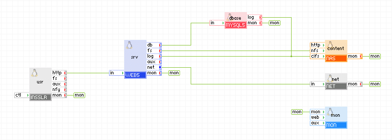

Lamp: aplicación Web no escalable de 2 niveles

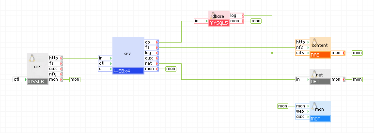

LampX4: aplicación Web Lamp escalable

La aplicación Lamp está formada por un único servidor Web, un servidor de base de datos, un servidor de archivos, una puerta de enlace para el acceso de redes externas y una puerta de enlace de entrada para el acceso de los usuarios. Además, la aplicación contiene un dispositivo de monitorización que permite al administrador monitorizar diversos aspectos de la aplicación (por ejemplo, uso de la CPU/memoria, índice de visitas de un sitio Web, etc.).
LampX4 es igual que Lamp, pero proporciona un nivel Web de carga equilibrada, un equilibrador de carga y 4 servidores Web. LampX4 está diseñada para las aplicaciones que acarrean cargas elevadas de tráfico (es decir, a las que pueden acceder cientos de usuarios).
