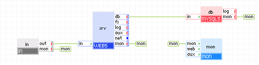

通过 CA 3Tera AppLogic GUI 监控应用
下图显示将 MON 用于简单应用的典型用法。在该应用中,只能通过 CA 3Tera AppLogic GUI 访问监控器。
简单应用的 MON 的典型用法
正在使用的组件:
所有组件的 mon 终端都连接到 mon 的 mon 终端。

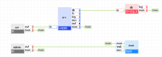

通过端口 80 上的 CA 3Tera AppLogic GUI 和 IP 地址监控应用
下图显示如何使用 MON 通过 CA 3Tera AppLogic GUI 或 IP 地址来访问 Application 监控器。
示例:如何使用 MON 来通过 AppLogic GUI 或 IP 地址访问 Application 监控器
正在使用的组件:
admin 的 out 终端连接到 mon 的 Web 终端,因此用户可以通过在 admin 中的 ip_addr 属性指定的 IP 地址来访问监控器。

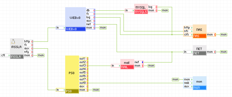

通过端口 8080 上的 CA 3Tera AppLogic GUI 和应用 IP 地址监控应用
下图显示如何使用 MON 通过端口 8080 上的 CA 3Tera AppLogic GUI 或通过应用 IP 地址来访问 Application 监控器。
示例:如何使用 MON 来通过 AppLogic GUI 或端口 8080 上的应用 IP 地址访问 Application 监控器
正在使用的组件:
INSSLR 配置为将 http 流量转发至 WEBx8,将其他所有 TCP 流量转发至 aux 终端。PS8 配置为通过 out8 将端口 8080 上的所有流量转发至 mon 的 Web 终端。这样,用户可以通过端口 8080 上的 INSSLR 中的 ip_addr 属性指定的应用 IP 地址来监控应用。
注意:MAIL 组件不随 CA 3Tera AppLogic 一起发布。
