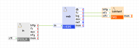

要向您的应用提供 http(s) 访问,请将 http 终端直接连接到 WEB 组件。
直接连接到 WEB 组件的 http 终端

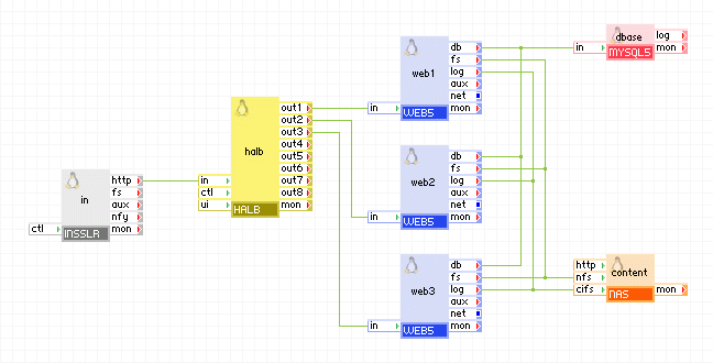

如果您需要可扩展的 Web 应用,请将 http 终端挂接到 HALB 组件。
包含连接到 HLB 组件的 http 终端的可扩展 Web 应用
Web 应用的配置
配置示例只列出了设置为非默认值的属性,而未包括网络配置(ip_addr、netmask、gateway)。

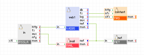

带有附加服务的 Web 应用
如果应用中除包含 http 之外还包含其他服务,可以使用 INSSLR 向其 http 终端传递 http 流量,并将 aux 终端用于其他服务。
使用 INSSLR 将 http 流量传递给其 http 终端,并对其他服务使用 aux 终端
属性
说明
l7_accept
http/https/both
指定所使用的 l7 协议。注意:如果指定 https 或 both,密钥卷应包含 cert_file 属性指定的 ssl 证书
l3_accept_proto
tcp
将 tcp 端口 25、110、143 重定向到 aux 终端。
l3_accept_port
25,110,143

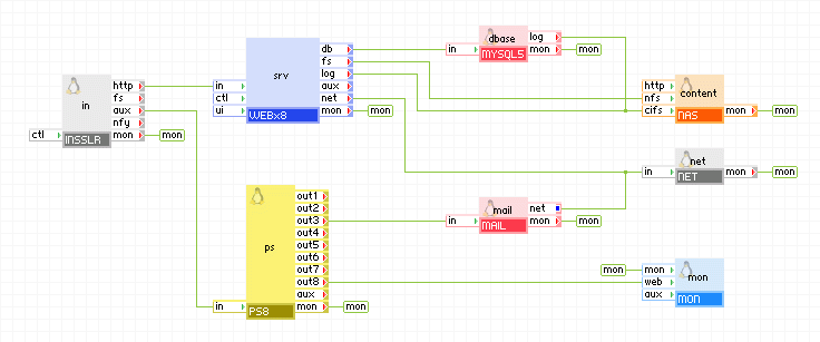

带有多个附加服务的 Web 应用
如果有多个 tcp/udp 服务和 http,则可使用 INSSLR 向其 http 终端传递 http 流量,并使用 aux 向 PS8 提供其余流量,这样会向后端服务器馈送所需流量。
使用 INSSLR 将 http 流量传递给其 http 终端,并使用 aux 将剩余流量馈送给 PS8
属性
说明
l7_accept
http/https/both
l3_accept_proto
all
将未传递到 http 终端的所有 IP(icmp 除外)流量都重定向到 aux 终端。

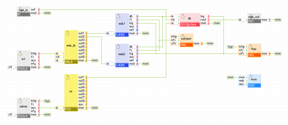

冗余 Web 应用(单一应用)
冗余 Web 应用(单一应用)
如果要在冗余模式下运行应用而不创建新应用,则可只将应用中的组件加倍并在冗余模式下运行这些组件。由于这需要使用(至少)两台 Web 服务器和两个数据库组件,因此在正常模式下它们都被使用(提供可扩展性),但是其中任何一个组件均可在另一个组件出现故障时单独为应用提供服务。如果需要更多的可扩展性,则可添加更多 Web 和数据库组件。在此示例中,一半组件(in1、sw1、web1、db1)在一个故障切换组中运行,其余组件(in2、sw2、web2、db2)在另一个故障切换组中,因此当一台服务器崩溃时,应用可以幸免。该应用以极低的成本提供冗余,因为所有组件(一个 INSSLR 和一个 HALB 组件除外,它们需要的资源极少)都处于活动状态,并且不需要为只在主应用出现故障时运行的备份应用花费资源。
in1
属性
说明
ip_addr
1.2.3.4
应用的公共 IP 地址,主应用和备份应用的该 IP 地址必须相同。
网络掩码
255.255.255.0
应用的公共 IP 地址的网络掩码,主应用和备份应用的该网络掩码必须相同。
网关
1.2.3.254
应用的公共 IP 地址的网关,主应用和备份应用的该网关必须相同。
fover_mode
symmetric
以对称模式运行。
fover_local_ip
192.168.100.1
在两个应用中的 INSSLR 组件之间通信所用的专用 IP 地址。
fover_remote_ip
192.168.100.2
在两个应用中的 INSSLR 组件之间通信所用的远程 IP 地址。
fover_netmask
255.255.255.0
fover_local_ip 的网络掩码。
in2
属性
说明
ip_addr
1.2.3.4
网络掩码
255.255.255.0
网关
1.2.3.254
fover_mode
symmetric
以对称模式运行。
fover_local_ip
192.168.100.2
fover_remote_ip
192.168.100.1
fover_netmask
255.255.255.0
db1
属性名
说明
auto_create
1
如果卷为空,则创建数据库。
server_id
1
主服务器 1,在远程应用中应有所不同
rpl_mode
master_and_slave
主服务器和从服务器
db2
属性名
说明
auto_create
1
如果卷为空,则创建数据库。
server_id
2
主服务器 1,在远程应用中应有所不同
rpl_mode
master_and_slave
主服务器和从服务器

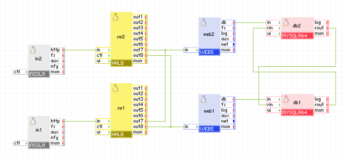

冗余 Web 应用(两个相同的应用)
冗余 Web 应用(两个相同的应用)
您可以在同一网格中(但在不同的服务器上,这样一台服务器出现故障只影响一个应用);如果所使用的 IP 地址从两个网格中均可访问,则也可以在不同网格中运行两个相同的应用。以下示例演示的应用使用一个在冗余模式下也运行的数据库组件,因此如果一个应用出现故障,另一个应用可以接管,且不会丢失数据。
正在使用的组件:
客户端请求到达 in1 网关。该网关将请求转发给 web_lb 负载均衡器,后者将请求定向到 Web 服务器 web1 和 web2 中的一个。Web 服务器访问 db 数据库。db 组件连接到远程应用(这是相同的副本,唯一的差别在于 db 的 server_id 以及网络安装程序),以复制数据库。远程应用通过 repl_in 网关连接到 db 组件,该网关配置为只允许来自远程应用的 repl_out 网关的连接。两个应用中的 db 组件以主服务器-主服务器设置运行,因此它们的数据始终相同。
示例属性配置(未列出的属性应保留为默认值):
使用端口 8080 上的 admin 网关可以对 db 进行 Web 访问。
in1
属性
说明
ip_addr
1.2.3.4
应用的公共 IP 地址,两个应用的该 IP 地址必须相同。
网络掩码
255.255.255.0
应用的公共 IP 地址的网络掩码,两个应用的该网络掩码必须相同。
网关
1.2.3.254
应用的公共 IP 地址的网关,两个应用的该网关必须相同。
fover_mode
symmetric
以对称模式运行。
fover_local_ip
192.168.100.1
在两个应用中的 INSSLR 组件之间通信所用的专用 IP 地址。在远程应用中将此值更改为 192.168.100.2。
fover_remote_ip
192.168.100.2
在两个应用中的 INSSLR 组件之间通信所用的远程 IP 地址。在远程应用中将此值更改为 192.168.100.1。
fover_netmask
255.255.255.0
db
属性名
说明
auto_create
1
如果卷为空,则创建数据库。
error_log_filename
db.error
要在日志数据卷上存储的错误日志文件的名称。
error_log_level
error
错误日志记录级别
server_id
1
主服务器 1,在第二个应用中该值应该不同
rpl_mode
master_and_slave
主服务器和从服务器
重要信息! 在任何时候只有一个应用处于活动状态,另一个只为故障切换而运行并在活动应用出现故障时使用。
