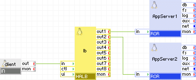

拡張性のある RoR 対応の Web サイト
以下の図は、負荷分散機能を持つ ROR アプライアンスの典型的な使用例を示しています。
ROR 使用状況例 3
使用されるアプライアンス:
AppServer1 と AppServer2 の両方に対するプロパティ設定の例
プロパティ名
値
注
content_on_fs
off
ROR は、すべてのコンテンツにユーザ ボリューム コンテンツを使用
timezone
EST
EST タイム ゾーン
他の設定にはそれぞれデフォルト値があります。
クライアント リクエストはクライアント ゲートウェイ上に送られます。 ゲートウェイは lb ロード バランサへリクエストを転送します。これは AppServer1 と AppServer2 のいずれかにリクエストを転送します。
