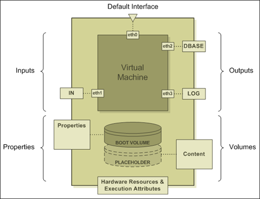

Anatomía de un dispositivo virtual típico
La ilustración anterior muestra de forma más detallada la anatomía de un dispositivo virtual típico. El límite del dispositivo está formado por los elementos siguientes:
Terminales, que incluyen entradas como IN, y salidas como DBASE y LOG
Volúmenes adicionales, como el volumen de contenido
El interior del dispositivo está formado por una máquina virtual y un volumen de arranque. El volumen de arranque se configura con una versión apropiada de Linux, y todos los demás paquetes de software y scripts necesarios para que funcione el dispositivo. La máquina virtual se configura para que arranque desde el volumen de arranque y tiene varias tarjetas de interfaz de red virtuales.
La vNIC eth0 siempre se configura como interfaz predeterminada, lo que permite iniciar sesión en el dispositivo, instalar el software y solucionar los problemas que pueda presentar, de la misma forma que lo haría con cualquier servidor remoto.
Además, CA 3Tera AppLogic crea una vNIC independiente para cada terminal (entrada o salida) definido en el límite del dispositivo. Aunque es posible dirigir todo el tráfico dentro y fuera del dispositivo a través de una sola vNIC, el hecho de tener una vNIC para cada terminal, hace que a CA 3Tera AppLogic le resulte más fácil adaptar y controlar el tráfico de red, imponer protocolos de conexión y mejorar la seguridad.
El límite contiene un conjunto de propiedades específicas del dispositivo o parámetros que se pueden utilizar para configurar el dispositivo. Cuando se inicia el dispositivo, CA 3Tera AppLogic automáticamente crea una variable de entorno para cada propiedad y la inicializa con el valor que se haya asignado a dicha propiedad. Además, CA 3Tera AppLogic propaga los valores de la propiedad en uno o varios de los archivos de configuración incluidos en el volumen de arranque. Esto facilita el uso de propiedades como mecanismo primario para configurar dispositivos.
El límite puede contener también uno o varios marcadores de volumen. Un marcador es una ranura predefinida para un volumen de almacenamiento La ranura se ocupa al configurar el dispositivo con el nombre del volumen que desea montar. Esto proporciona el equivalente virtual de un disco extraíble. Muchos de los dispositivos utilizan este mecanismo para acceder a contenido como páginas HTML, código personalizado o bases de datos.
CA 3Tera AppLogic también asigna a cada dispositivo un presupuesto de recursos de hardware que incluye un conjunto de tres intervalos que definen el uso mínimo y máximo de CPU (unidad de procesamiento central), memoria y ancho de banda para el dispositivo.
Finalmente, CA 3Tera AppLogic asocia a cada dispositivo un conjunto de atributos de ejecución que afectan a la forma en que el sistema planifica y ejecuta el dispositivo. Es probable que utilice frecuentemente dos de esos atributos: el valor del orden de inicio y el indicador de migrabilidad. El orden de inicio permite especificar y cambiar el orden en que se inician los dispositivos de la misma aplicación, teniendo en cuenta las dependencias entre ellos. El indicador de migrabilidad es verdadero de forma predeterminada e indica a CA 3Tera AppLogic que se puede migrar este dispositivo de un servidor a otro a criterio del planificador. Si este indicador se establece en falso, se podrá guardar el dispositivo en un servidor específico.

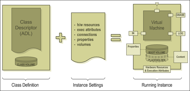

Cómo CA 3Tera AppLogic instancia clases
La ilustración anterior muestra cómo CA 3Tera AppLogic instancia clases. Todas las clases tienen un descriptor de clase asociado, que define:
Uno o varios volúmenes de la clase, uno de los cuales se designa como volumen de arranque.
La definición completa de una clase está formada por su descriptor de clase y todo el conjunto de volúmenes de clase identificados en el descriptor, incluido su contenido: el SO, el software de aplicación y los scripts que definen de manera conjunta el comportamiento del dispositivo.
Las clases de dispositivo corrientes pueden producir cualquier número de instancias. Los singleton son clases limitadas a una sola instancia al mismo tiempo. Los singleton son útiles cuando es necesario editar una clase o solucionar sus problemas. Debido a que en el sistema solamente se pueden ejecutar instancias, siempre será necesaria una instancia para probar la clase y solucionar sus problemas. Los singleton hacen más sencillo este proceso. Permiten probar la instancia y solucionar sus problemas, y, a continuación, generar una nueva clase automáticamente a partir de la instancia que funciona correctamente.
La definición de clase no es suficiente para crear una instancia en ejecución que pueda utilizarse. Para ello, CA 3Tera AppLogic también tiene que conocer los valores de configuración de la instancia: un conjunto de parámetros que definen cómo se va a conectar, configurar y ejecutar la instancia. Los valores de configuración de la instancia están formados por valores específicos para los recursos de hardware, los atributos de ejecución, las conexiones de terminales, las propiedades del dispositivo y los nombres de volúmenes externos.
Para crear una instancia, CA 3Tera AppLogic interpreta el descriptor de la clase y crea una máquina virtual con un adaptador de red virtual para cada terminal y un dispositivo en bloque virtual para cada volumen. A continuación, crea una instancia de una interfaz de red virtual para cada uno de los adaptadores y la vincula al adaptador apropiado.
Después, el sistema crea una instancia de volumen virtual para cada volumen especificado en el descriptor mediante la replicación del volumen de la clase apropiado y la vincula al dispositivo en bloque correspondiente.
La instancia que acaba de crearse se configura con los valores de la propiedad, normalmente mediante la modificación de los archivos de configuración identificados en la definición de clase y ubicados en uno o varios de los volúmenes instanciados. Debido a que cada volumen de la instancia es una copia del volumen de la clase correspondiente, estas modificaciones son particulares de la instancia.
A continuación, CA 3Tera AppLogic inicia la máquina virtual, lo que da lugar al arranque e inicio de los distintos servicios configurados en el dispositivo. Utiliza los recursos de hardware y los atributos de ejecución para controlar el inicio, la colocación, la planificación y la migración de la instancia que acaba de crearse.
CA 3Tera AppLogic separa los datos de configuración y conexión específicos de cada instancia del dispositivo de la información común a todos los dispositivos de una clase determinada, incluidos el código del SO, el código del motor de aplicación y los parámetros de configuración necesarios para que funcionen de manera conjunta.
