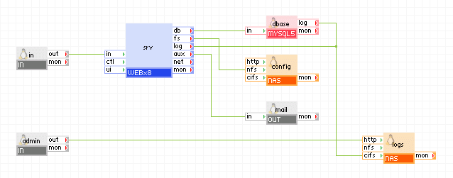

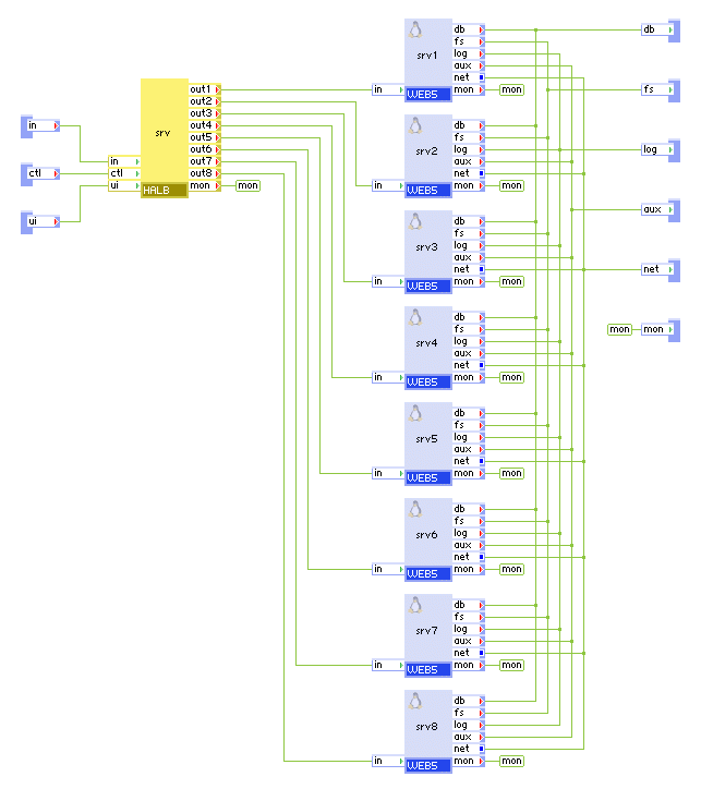

WEBx8 es un servidor Web escalable que está formado por un solo equilibrador de carga (HLB) y ocho servidores Web (WEB5).
WEBx8 sirve contenido Web estático y ejecuta scripts de un volumen de contenido de sólo lectura configurable por el usuario. Las rutas a los documentos y los scripts son configurables, para que el mismo volumen se pueda compartir entre varios servidores Web u otros dispositivos que sirven contenido diferente.
WEBx8 tiene tres terminales de salida genéricos para acceder a los servicios externos de los scripts del volumen de contenido. El terminal db se usa para acceder a una base de datos MySQL; el terminal fs se usa para acceder al almacenamiento de archivos compartidos (mediante NFS); y el terminal aux se usa para enviar mensajes de correo electrónico a un servidor SMTP.
El terminal de registro se puede usar para conectar WEBx8 a un sistema de archivos compartido en el que WEBx8 puede almacenar sus registros.
La configuración del servidor Web se proporciona a través de propiedades. Las propiedades están diseñadas para cubrir la mayoría de los usos de una forma fácil de configurar y, en la mayor parte de los casos, solamente hay que configurar unas cuantas con valores no predeterminados. Se pueden lograr configuraciones avanzadas mediante la inclusión de archivos en el formato de configuración de Apache, procedentes del volumen de contenido. El acceso a los archivos de script y al contenido y las opciones de estos se pueden especializar aún más mediante archivos .htaccess en los directorios de contenido.

Terminales
Nombre
Dir.
Protocolo
Descripción
in
Entrante
HTTP
Sirve solicitudes HTTP procedentes de clientes Web. Sirve a los protocolos HTTP/1.1 y 1.0.
ctl
Entrante
HTTP
Terminal de control que se usa para activar o deshabilitar las salidas y recuperar el estado del terminal de salida desde el equilibrador de carga.
ui
Entrante
HTTP
Muestra una interfaz de usuario Web que contiene estadísticas de tiempo de ejecución del equilibrador de carga.
db
Saliente
MYSQL
Acceder a un servidor MySQL. El uso se define mediante los scripts que residan en el volumen de contenido (si existe alguno). Este terminal se puede dejar desconectado si no se está usando.
fs
Saliente
NFS
Acceso a un sistema de archivos de red para almacenamiento compartido de archivos que proporciona acceso de lectura/escritura al archivo a través de NFS. El uso se define mediante los scripts que residan en el volumen de contenido (si existe alguno). El software del volumen de contenido "ve" el sistema de archivos remoto montado como /mnt/fs en el espacio del sistema de archivos del dispositivo. Este terminal se puede dejar desconectado si no se está usando. El servidor conectado debe tener un recurso compartido de lectura/escritura denominado /mnt/data.
log
Saliente
CIFS
Acceso a un sistema de archivos de red basado en CIFS para almacenar registros de error y de acceso. Este terminal se puede dejar desconectado si no se está usando. El servidor conectado debe permitir inicios de sesión anónimos y debe tener un recurso compartido de lectura/escritura denominado "share".
aux
Saliente
Cualquiera
Permite acceder a un servidor SMTP para enviar correo electrónico saliente. El uso se define mediante los scripts que residan en el volumen de contenido (si existe alguno). Nota: Si Sendmail no está configurado en el dispositivo, cualquier aplicación que necesite enviar correo sólo tiene que utilizar SMTP directamente y "aux" como nombre de host de destino. Para scripts CGI de Perl, el módulo Mail::Mailer se puede utilizar para hacer esto.
net
Saliente
Cualquiera
Salida de la puerta de enlace para acceso de subred.
mon
Saliente
CCE
Envía estadísticas sobre uso de recursos y rendimiento.

Cada servidor WEB de WEBx8 se configura a sí mismo automáticamente para ejecutarse con un amplio intervalo de memoria disponible, ajustarse a aplicaciones de tamaño diferente y cargarse. A pesar de esto, tenga en cuenta que el cálculo de configuración no puede predecir el uso de memoria de los scripts de contenido dinámico que se pueden instalar en el volumen de contenido. Un script que no funcione bien puede hacer que el servidor falle, pues confirmaría incorrectamente la memoria y provocaría que el SO eliminara los procesos.
De forma predeterminada, cada WEB configura el número máximo de conexiones activas, asumiendo:
Por ejemplo, en la configuración de espacio aislado (sandbox) con 32 M, el número máximo de conexiones activas se establecerá en 8.
El número máximo de conexiones se puede limitar por debajo del valor calculado automáticamente mediante la propiedad max_connections. Recuerde que si max_connections está por encima del límite impuesto por la memoria del sistema disponible, su valor se reduce sin que se muestre ninguna advertencia.
Además, el límite de adjudicación del pre-procesador de PHP se establece como 1/2 de la memoria disponible para scripts, según los cálculos de las reglas anteriores, es decir, el PHP se configura de la siguiente forma para limitar la memoria para un script en ejecución
(system_memory - 16 MB - max_connections * 1 MB) / 2
Donde el valor de max_connections es el más pequeño de la propiedad de max_connections y el límite impuesto por la memoria disponible (calculada asumiendo 2 MB por conexión, como se indica anteriormente). Si la propiedad max_connections se deja en su valor predeterminado, se obtendrá el valor siguiente para el límite de memoria de PHP:
(system_memory - 16 MB) / 4
Nota: La regla del "1/2 de la memoria disponible por script" utilizada es optimista en cierto modo y se basa en el supuesto de que no todas las conexiones activas utilizarán un script de PHP que exija muchos recursos y realmente alcance el límite, o en el supuesto de que los scripts no utilizan realmente toda la memoria que adjudican.
Sugerencia: Si una aplicación que requiere mucha memoria comienza a funcionar incorrectamente cuando hay carga de trabajo (caídas en las conexiones) y no es posible aumentar la memoria disponible, intente establecer la propiedad max_connections en un valor más bajo. Esto reducirá el posible número de instancias de script que se ejecutan al mismo tiempo, lo que otorga más memoria a cada instancia para ejecutarse.

Envío de correo electrónico
El sistema Sendmail no se configura en WEBx8. No lo utilice para enviar correo electrónico desde este dispositivo. Si se utilizan scripts basados en Perl, el módulo de Mail::Mailer se puede utilizar para enviar correo electrónico, en caso de que esté configurado para utilizar el gestor de envío smtp. En todos los casos, el gestor de envío SMTP se debería configurar para utilizar aux como el nombre de host del servidor SMTP, por ejemplo, si se utiliza Mail::Mailer:
$mailer = new Mail::Mailer 'smtp', (Server => 'aux');
$mailer->open(\%headers); #... etc.
Interior
A continuación se presenta el interior de WEBx8.
Interior del dispositivo WEBx8
