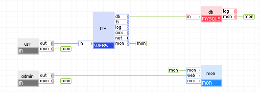

El diagrama siguiente muestra un uso típico de MON para una aplicación sencilla. En esta aplicación, se puede acceder al control solamente a través de la GUI de CA 3Tera AppLogic.
Uso típico de MON para una aplicación sencilla
Dispositivos en uso:
El terminal mon de todos los dispositivos se conecta al terminal mon de mon.
Control de aplicaciones mediante la GUI de CA 3Tera AppLogic y una dirección IP en el puerto 80
El siguiente diagrama muestra cómo se puede utilizar MON para acceder al Application Monitor mediante la GUI de CA 3Tera AppLogic o a través de una dirección IP
Ejemplo: cómo se puede utilizar MON para acceder al Application Monitor mediante la GUI de AppLogic o a través de una dirección IP
El terminal out de admin está conectado al terminal Web de mon, de forma que los usuarios puede acceder a la herramienta de control a través de la dirección IP especificada por la propiedad ip_addr de admin.

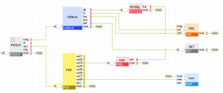

Control de aplicaciones mediante la GUI de CA 3Tera AppLogic y una dirección IP en el puerto 8080
El siguiente diagrama muestra cómo se puede utilizar MON para acceder al Application Monitor mediante la GUI de CA 3Tera AppLogic o a través de una dirección IP de la aplicación en el puerto 8080.
Ejemplo: cómo se puede utilizar MON para acceder al Application Monitor mediante la GUI de AppLogic o a través de una dirección IP de la aplicación en el puerto 8080
Se configura INSSLR para reenviar tráfico https al WEBx8 y todo el tráfico TCP al terminal aux. Se configura PS8 para reenviar todo el tráfico a través del puerto 8080 mediante out8 al terminal Web de mon. Esto permite que los usuarios puedan controlar la aplicación a través de la dirección IP de la aplicación especificada por la propiedad ip_addr de INSSLR en el puerto 8080.
