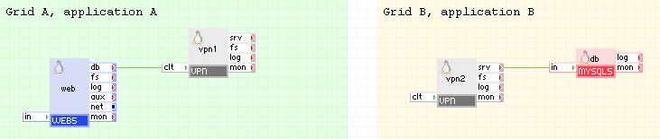

Acceso remoto a un servicio exterior
El diagrama siguiente ilustra un ejemplo de cómo configurar el acceso remoto a un servicio exterior:
Ejemplo: un dispositivo Web, que se ejecuta en el grid A, accede a una base de datos MySQL remota que se ejecuta en el grid B a través de un túnel VPN seguro
En este ejemplo un dispositivo Web, que se ejecuta en el grid A, accede a una base de datos MySQL remota que se ejecuta en el grid B a través de un túnel VPN seguro.
vpn1 en el grid A se configura para conectarse a la dirección IP asignada a vpn2 en el grid B. El terminal srv de vpn1 y el terminal clt de vpn2 se dejan sin conectar. Las interfaces externas de vpn1 y vpn2 se configuran con las direcciones IP enrutables correspondientes.
Ejemplo de configuración de las propiedades:

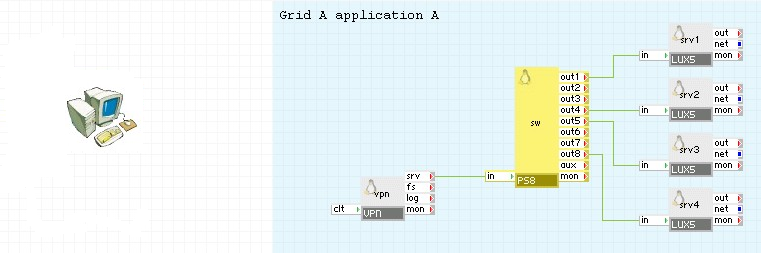

Acceso remoto a dispositivos de CA 3Tera AppLogic internos
El diagrama siguiente ilustra un ejemplo de cómo configurar el acceso remoto a los dispositivos internos de CA 3Tera AppLogic:
Ejemplo: un usuario necesita acceder a varios dispositivos desde su equipo a través de una conexión VPN segura mediante el cliente OpenVPN
En este ejemplo un usuario necesita acceder a varios dispositivos desde su equipo a través de una conexión VPN segura mediante el cliente OpenVPN. Se utiliza OpenVPN para conectarse a la dirección IP asignada a vpn. Vpn establece un túnel VPN con el equipo del usuario y reenvía todo el tráfico entrante al conmutador de puerto sw, que está configurado para distribuir el tráfico a cuatro dispositivos diferentes dentro de la aplicación.
Se debe instalar OpenVPN en el equipo del usuario antes de acceder a una aplicación de CA 3Tera AppLogic que usa el dispositivo de VPN tal y como se describe en este ejemplo. Los siguientes pasos describen cómo está configurada la aplicación y qué debe hacer el usuario para acceder a la aplicación a través de un túnel VPN seguro:
  1. El usuario debe instalar OpenVPN en el equipo. Se puede obtener OpenVPN de aquí o aquí (ha habido informes de OpenVPN que no funcionan en Windows Vista). Después de la instalación, hay que crear un archivo de configuración aparte que defina las propiedades del túnel OpenVPN que el usuario utilizará para acceder a la aplicación CA 3Tera AppLogic. Los siguientes pasos describen cómo hacer esto.
  2. Se recomienda encarecidamente utilizar el modo de secreto compartido de funcionamiento del dispositivo VPN. Configure vpn de la siguiente forma:
vpn:

3. Asigne los protocolos y puertos que necesiten reenviarse a través del dispositivo sw. En este caso los 4 puertos (122,422,522,822) se reenvían a los puertos ssh de los dispositivos conectados a sw:

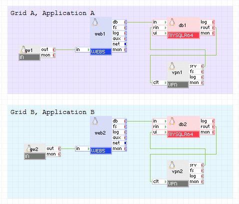

Provisión de túneles VPN seguros para la replicación MySQL
El diagrama siguiente ilustra un ejemplo de cómo ofrecer túneles VPN seguros para la replicación MySQL:
Ejemplo: dos aplicaciones que se ejecutan en grids diferentes, grid A y grid B, donde las dos aplicaciones utilizan la misma base de datos MySQL que se replica a través de un túnel VPN seguro
En este ejemplo se ejecutan dos aplicaciones en grids diferentes, grid A y grid B, donde las dos aplicaciones utilizan la misma base de datos MySQL que se replica a través de un túnel VPN seguro.
vpn1 y vpn2 se configuran con una dirección IP enrutable en las interfaces externas. vpn1 se configura para establecer un túnel a vpn2, y viceversa.
db1 del grid A envía tráfico a vpn1 para propósitos de replicación, donde se encripta y se transmite a vpn2, que es donde se desencripta el tráfico y se envía al terminal rin de db2 en el grid B. Asimismo, la replicación desde db2 en el grid B hasta db1 en el grid A se comporta de la misma manera.
vpn1:
