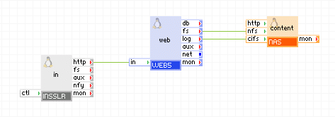

Uso típico
Aplicaciones Web
Para proporcionar acceso de http(s) a su aplicación, conecte el terminal http directamente al dispositivo de WEB.
Terminal http conectado directamente al dispositivo WEB

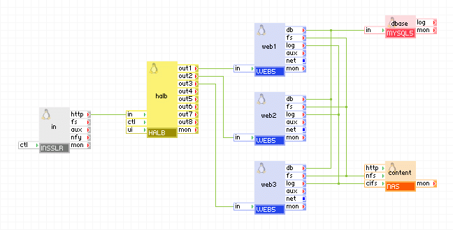

Si necesita una aplicación Web escalable, enlace el terminal http a un dispositivo HLB.
Aplicación Web escalable con el terminal http conectado a un dispositivo HLB

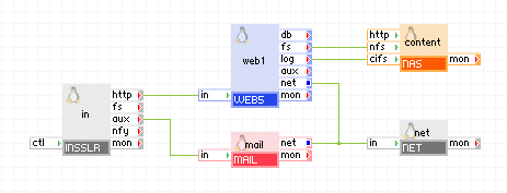

Aplicaciones Web con servicios adicionales
Si tiene más servicios además de http en su aplicación, puede utilizar INSSLR para pasar el tráfico http al terminal http y usar el terminal aux para otros servicios.
Uso de INSSLR para pasar tráfico http al terminal http y uso del terminal aux para otros servicios

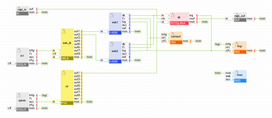

Aplicaciones Web redundantes
Si necesita proporcionar una aplicación Web redundante, puede copiar la aplicación y utilizar INSSLR para proporcionar capacidades de conmutación por error a la dirección IP externa.

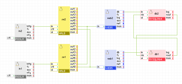

Aplicación Web redundante (una sola aplicación)
Si se desea que su aplicación se ejecute en el modo redundante sin tener que crear una nueva aplicación, puede doblar los dispositivos de esta y ejecutarlos en modo redundante. Como esto implica el uso (al menos) de dos servidores Web y dos dispositivos de base de datos, en el modo normal se usan todos (lo que proporciona escalabilidad), pero cada uno de ellos puede servir sólo a la aplicación en caso de que se produzca un error en el otro dispositivo. Si necesita más escalabilidad, puede agregar más dispositivos Web y base de datos. En este ejemplo la mitad de los dispositivos (in1, sw1, web1, db1) se ejecutan en un grupo de conmutación por error y el resto (in2, sw2, web2, db2) están en otro grupo de conmutación por error, de forma que la aplicación puede sobrevivir en caso de que se produzca un error en el servidor. Esta aplicación proporciona redundancia a un coste muy bajo, puesto que todos los dispositivos (excepto en el caso de un dispositivo INSSLR y otro HALB, que requieren recursos muy bajos) están en estado activo y no se consume ningún recurso para una aplicación de copia de seguridad que se ejecuta solamente si se produce un error en la primaria.

Aplicación Web redundante (dos aplicaciones idénticas)
Se pueden ejecutar dos aplicaciones idénticas en el mismo grid (pero en servidores separados para que el error de un servidor sólo afecte a una de las aplicaciones) o en grids diferentes siempre que la dirección IP que utilice sea accesible desde los dos grids. El siguiente ejemplo muestra una aplicación que usa un dispositivo de base de datos que también se está ejecutando en modo redundante, para que, en caso de error de una aplicación, la otra aplicación pueda tomar el control sin que se produzcan pérdida de datos.
Dispositivos en uso:
La solicitud del cliente llega a la puerta de enlace in1. La puerta de enlace reenvía las solicitudes al equilibrador de carga web_lb, el cual las dirige a uno de los servidores Web: web1 o web2. Los servidores Web acceden a la base de datos db. El dispositivo db se conecta a la aplicación remota (que es una copia idéntica, la única diferencia es la configuración de server_id de db y de red) para replicar la base de datos. La aplicación remota se conecta al dispositivo db mediante la puerta de enlace repl_in que se configura para permitir solamente la conexión de la puerta de enlace repl_out de la aplicación remota. Los dispositivos db de las dos aplicaciones se están ejecutando en la configuración principal-principal, así que siempre tienen datos idénticos.
Configuración de una propiedad de ejemplo (las propiedades que no se especifican deberían dejarse con sus valores predeterminados):
El acceso Web a db está disponible mediante la puerta de enlace admin en el puerto 8080.
in1
