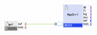

Servidor Web/de aplicaciones sencillo
Esta es la forma más sencilla de usar un dispositivo JBOSS. Una puerta de enlace IN enruta todo el tráfico HTTP entrante al dispositivo JBOSS. En este escenario, JBOSS utiliza un volumen de contenido local.
Ejemplo de uso 1 de JBOSS
Dispositivos en uso:
Propiedades en uso:

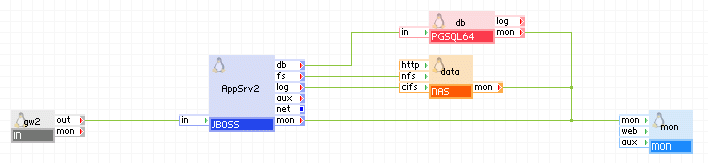

Servidor Web/de aplicaciones sencillo con almacén de datos externo, base de datos y control.
Este es un ejemplo más complejo que utiliza almacenamiento de datos externo, un dispositivo de base de datos y un dispositivo de control.
Ejemplo de uso 2 de JBOSS
Propiedades en uso:

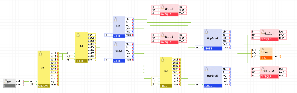

Entorno de alojamiento complejo con front-end, bases de datos y servidores de back-end agrupados y tolerantes a fallos.
Esta es una aplicación compleja con un front-end agrupado, varias bases de datos agrupadas y un back-end de JBoss agrupado.
Ejemplo de uso 4 de JBOSS
La puerta de enlace de entrada gw4 recibe solicitudes entrantes y las envía al conmutador URL sw1, el cual separa las solicitudes de contenido estático (enviadas a través de los terminales de salida 1-3 por medio del equilibrador de carga lb1 y de allí a los servidores Web de front-end web1 y web2) de las llamadas de aplicación (enviadas a través de los terminales de salida 5-7 por medio del equilibrador de carga de back-end lb2 y después a los servidores de aplicaciones JBoss AppSrv4 y AppSrv5). La granja Web de servidores de front-end (web1 y web2) procesa las solicitudes entrantes, y bien responde con contenido estático, o reenvía las solicitudes a servidores de back-end a través del segundo equilibrador de carga lb2. Los servidores de front-end usan dispositivos de base de datos MySQL agrupados db_1_1 y db_1_2. El segundo equilibrador de carga lb2 equilibra el tráfico entre los dispositivos de JBoss agrupados AppSrv4 y AppSrv5. Éstos a su vez usan los dispositivos de base de datos agrupados db_2_1 y db_2_2. El almacenamiento de datos se proporciona a través de NFS mediante el dispositivo NAS.
Propiedades en uso:
