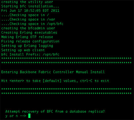

- Führen Sie das BFC-Installationsprogramm aus.
/mnt/cdrom/fcinstall.sh -x /<Pfad zu bfcext.iso>
(z. B. /mnt/cdrom/fcinstall.sh -x /tmp/BFC/bfcext.iso)

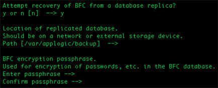

- Geben Sie an, ob Sie eine Wiederherstellung des BFC von einem Datenbankreplikat durchführen möchten.
Mithilfe von Datenbankreplikationen können Sie einen Speicherort angeben (vorzugsweise auf einem Netzwerkspeichergerät oder auf einem im Netzwerk bereitgestellten Volume), an dem die BFC-Datenbank repliziert wird. Wenn Sie einen BFC wiederherstellen müssen (aufgrund eines Hardwarefehlers, eines Systemausfalls o. Ä.), führen Sie einfach das Installationsprogramm auf dem neuen BFC-Rechner aus und geben das Verzeichnis an, in dem sich die replizierte Datenbank befindet. Der neue BFC wird dann mit der replizierten Datenbank installiert. Sobald der neue BFC installiert ist, erkennt er die vorhandenen Grids und kann diese wie vorher steuern.
Wenn Sie J auswählen, geben Sie die Werte für folgende Parameter an:
- Speicherort der replizierten Datenbank
Speicherort (vorzugsweise auf einem Netzwerkspeichergerät oder auf einem im Netzwerk bereitgestellten Volume), an dem die BFC-Datenbank repliziert wird.
- BFC-Verschlüsselungspassphrase
Die Passphrase, die zur Verschlüsselung der reproduzierten Datenbank verwendet wird.

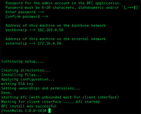

- Geben Sie die IP-Adresse dieses Rechners auf dem Backbone-Netzwerk an. Der Rechner muss über eine aktive Schnittstelle verfügen, die auf diese Adresse konfiguriert ist. Sie müssen nur ein Backbone-Netzwerk haben, bevor Sie Ihre Grids erstellen können. In der Regel lautet die Adresse des Backbone-Netzwerks 192.168.0.0/24.
- Geben Sie die IP-Adresse dieses Rechners auf dem externen Netzwerk an. Der Rechner muss über eine aktive Schnittstelle verfügen, die auf diese Adresse konfiguriert ist. Sie müssen mindestens ein externes Netzwerk haben, bevor Sie Ihre Grid erstellen können.
- Wenn die Installation abgeschlossen ist, wird die Meldung "BFC install was successful" (BFC-Installation erfolgreich) angezeigt.
