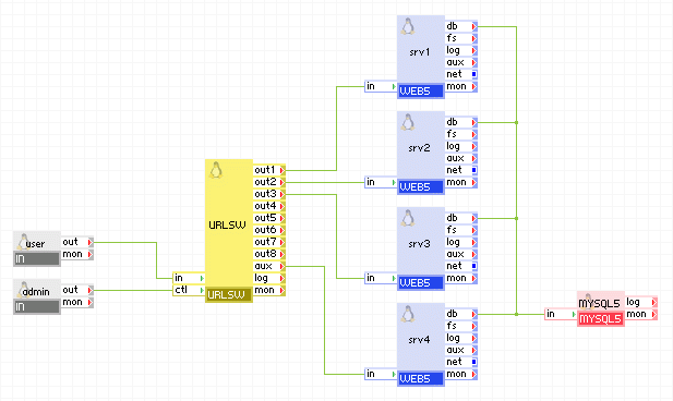

Website mit Lastverteilung
Das folgende Diagramm zeigt eine typische Verwendung der URLSW Appliance mit 4 Webservern und Datenbank.
Typische Verwendung der URLSW-Appliance mit 4 Webservern und Datenbank
Verwendete Appliances:
Beispiel-Eigenschaftskonfiguration:
Eigenschaftsname
Value
Hinweise
out1_type
hostname
Anfragen für srv1 werden nach Hostname abgeglichen.
out1_value
static.server.com, images.server.com
Anfragen für Hosts static.server.com und images.server.com werden von srv1 bereitgestellt.
out2_type
Dateityp
Anfragen für srv2 werden nach Dateityp abgeglichen.
out2_value
*.pdf
PDF-Dokumenten werden von srv2 bereitgestellt.
out3_type
Dateityp
Anfragen für srv3 werden nach Dateityp abgeglichen.
out3_value
*.php
PHP-Skripte wird von srv3 bereitgestellt.
Alle anderen Anfragen werden von srv4 bereitgestellt, der mit dem Terminal "aux" verbunden ist.
Clientanfrage kommt auf der Benutzer-Gateway an. Das Gateway leitet die Anfragen an den URLSW-Server weiter, der sie auf 4 Webserver verteilt, abhängig von den Regeln, die in den Appliance-Eigenschaften definiert oder dynamisch vom Terminal ctl hinzugefügt wurden. Auf das Terminal ctl können Sie über den Admin-Gateway zugreifen.
